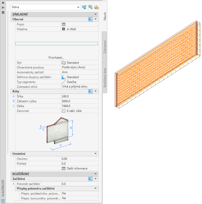

Stěny v aplikaci AutoCAD Architecture
Následující vlastnosti stěny aplikace AutoCAD Architecture zůstanou při importu do aplikace Revit zachovány:

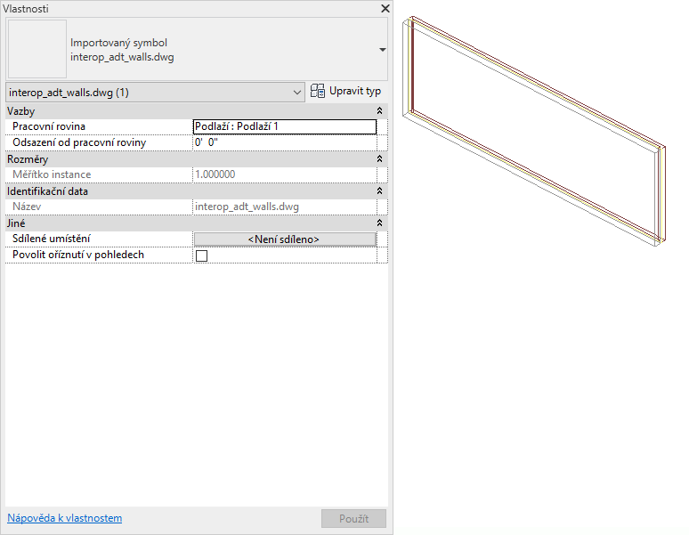

  3. Importujte výkres aplikace AutoCAD Architecture do aplikace Revit.
    Při importu souboru DWG nebo DXF do aplikace Revit máte možnost importovat všechny hladiny, všechny viditelné hladiny nebo vybrané hladiny. Jakmile jsou hladiny naimportovány, je možné je v aplikaci Revit kdykoli selektivně vymazat.
    Importovaný výkres se zobrazuje jako samostatný symbol importu.

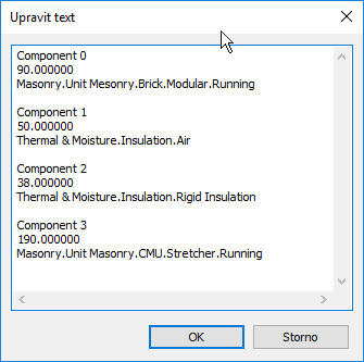

  4. Další informace o importovaných objektech získáte kliknutím na symbol importu a na kartu Upravit | <název souboru>panel Importovat instanci (Dotaz) a následným výběrem bloků stěn jako předmětů dotazu.
    Jako výsledek dotazu bude zobrazen typ objektu, název bloku (shodný s názvem importovaného výkresu) a název hladiny a stylu, pokud existuje.
    Chcete-li režim Dotaz ukončit, stiskněte klávesu ESC.
    Poznámka: Importovaný výkres lze úplně nebo částečně rozložit. Chcete-li pracovat s importovanými konstrukčními objekty, proveďte jejich částečný rozklad.
  5. Klikněte na kartu Upravit | <název souboru>panel Importovat instancirozevírací seznam Rozložit (Částečně rozložit).
    Částečný rozklad na importovaném výkresu umožňuje zobrazit vlastnosti jednotlivých objektů.
