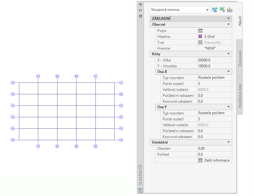

Sloupová osnova v aplikaci AutoCAD Architecture
Následující vlastnosti osnovy aplikace AutoCAD Architecture zůstanou při importu do aplikace Revit zachovány:
Do importované osnovy jsou přidány následující vlastnosti:
