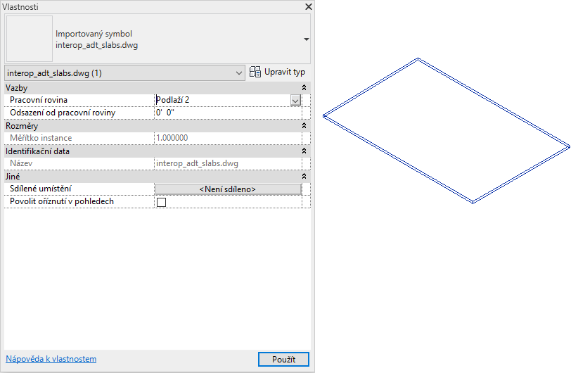

  3. Importujte výkres aplikace AutoCAD Architecture do aplikace Revit.
    Při importu souboru DWG nebo DXF do aplikace Revit máte možnost importovat všechny hladiny, všechny viditelné hladiny nebo vybrané hladiny. Jakmile jsou hladiny naimportovány, je možné je v aplikaci Revit kdykoli selektivně vymazat.
    Importovaný výkres se zobrazuje jako samostatný symbol importu.
  4. Další informace o importovaných objektech získáte kliknutím na kartu Upravit | <název souboru>panel Importovat instanci (Dotaz) a následným výběrem bloků desek jako předmětů dotazu.
    Jako výsledek dotazu bude zobrazen typ objektu, název bloku (shodný s názvem importovaného výkresu) a název hladiny a stylu, pokud existuje.
