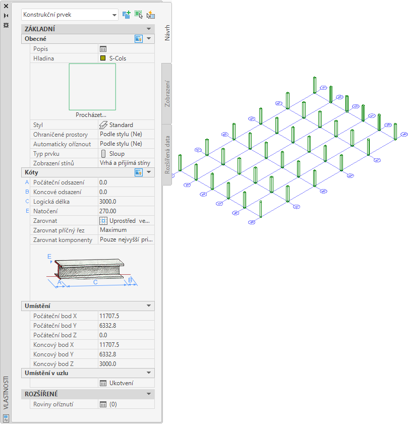

Sloupy v aplikaci AutoCAD Architecture
Následující vlastnosti konstrukčního prvku aplikace AutoCAD Architecture zůstanou při importu do aplikace Revit zachovány:
Do importovaného prvku jsou přidány následující vlastnosti:

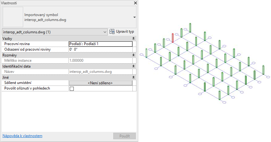

  4. Další informace o importovaných objektech získáte kliknutím na symbol importu a na kartu Upravit | <název souboru>panel Importovat instanci (Dotaz) a následným výběrem bloků konstrukčních prvků jako předmětů dotazu.
    Jako výsledek dotazu bude zobrazen typ objektu, název bloku (shodný s názvem importovaného výkresu) a název hladiny a stylu, pokud existuje.
    Chcete-li režim Dotaz ukončit, stiskněte klávesu ESC.
    Poznámka: Importovaný výkres lze úplně nebo částečně rozložit. Chcete-li pracovat s importovanými objekty aplikace AutoCAD Architecture, které jsou určeny pouze ke čtení, proveďte částečný rozklad.
  5. Klikněte na kartu Upravit | <název souboru>panel Importovat instancirozevírací seznam Rozložit (Částečně rozložit).
    Částečný rozklad na importovaném výkresu umožňuje zobrazit vlastnosti jednotlivých objektů.
    Částečně rozložené sloupy aplikace AutoCAD Architecture v aplikaci Revit
