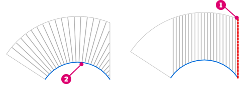

Pomocí zarovnaného rozmístění volného tvaru výztuže je možné vyplnit povrchy nepravidelně tvarovaných hostitelů proměnným rovinným rozmístěním.
Pomocí volného tvaru výztuže je možné vytvořit sady výztuží s rovinnými tyčemi rozmístěnými podél stěn konstrukčního prvku a zarovnanými podél trajektorie rozmístění. Podobně jako v případě rozmístění povrchů je možné provést modelování v 3D pohledech a vybrat stěny konstrukčního prvku, ke kterým se tyče zarovnají.
Tyče v zarovnaném rozmístění se vytvoří v místě průniku jednotlivých rovin tyčí
s hostitelským povrchem
. Všechny tyče jsou ve výchozím stavu rovinné s ohledem na krytí hostitele a jsou zarovnány po trajektorii rozmístění.
Trajektorie
je hranou prvku, který může být hostitelem výztuže. Trajektorii je možné vybrat přímo při umísťování sady výztuží. Trajektorii je možné vybrat při umísťování sady kliknutím na hrany konstrukčního prvku. Trajektorii je možné upravit přidáním nebo odebráním stěn z vazeb Plocha cesty 1 a Plocha cesty 2 v režimu úprav vazeb.
Hostitelský povrch.
Trajektorie.
Kryt.
Když určíte vlastnost Styl volného tvaru výztuže u spony/fixačního úvazku, můžete změnit připojení spony/fixačního úvazku u hodnoty spony/fixačního úvazku v parametru Styl. Tyč volného tvaru lze připojit k vnitřní nebo vnější straně betonového krytí podle nastavení parametru Připojení spony/fixačního úvazku.
Stěna zarovnání.
Trajektorie.
