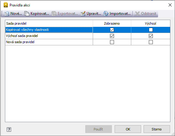

  1. Kliknutím na položku Možnosti > Pravidla akcí > Definovat na panelu nástrojů otevřete dialog Pravidla akcí.
  2. Klikněte na možnost Nová a definujte sadu pravidel akcí.
  3. Výběrem existující sady pravidel a kliknutím na možnost Kopírovat lze vytvořit novou sadu pravidel se stejnými podmínkami a nastavením vlastností.
  4. Vyberte existující sadu pravidel a kliknutím na tlačítko Exportovat exportujte sadu pravidel ve formátu XML do požadovaného umístění.
  5. Výběrem existující sady pravidel a kliknutím na možnost Upravit lze provést změny existujících podmínek a nastavení vlastností.
  6. Vyberte existující sadu pravidel a kliknutím na tlačítko Importovat importujte existující sadu pravidel z požadovaného umístění.
  7. Výběrem sady pravidel a kliknutím na možnost Odstranit lze sadu zcela odebrat ze seznamu Pravidla akcí.
  8. Kliknutím na tlačítko OK uložte změny.
