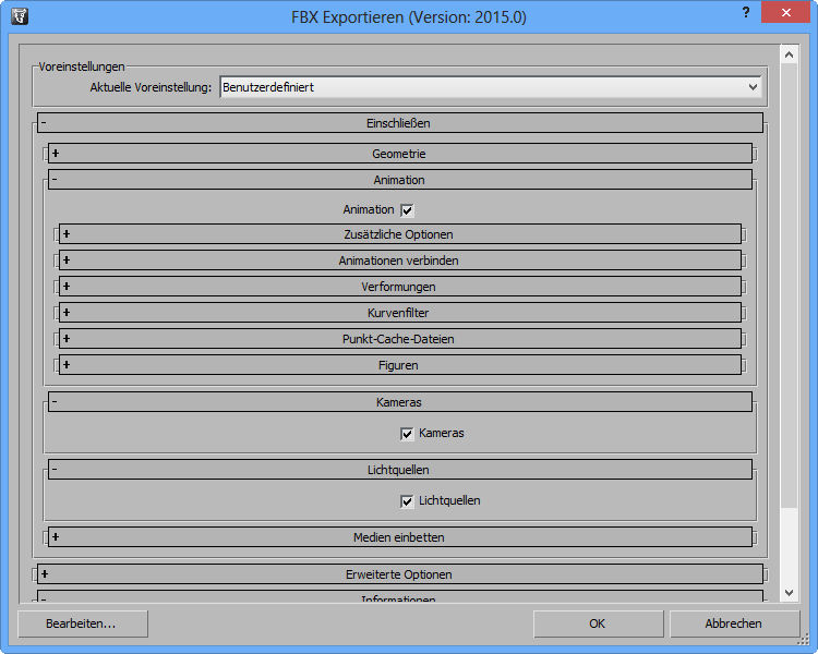

Einbeziehen
Rollout Einschließen
Mit dem Rollout "Einschließen" können Sie wählen, welche Daten und Konvertierungen beim Import aus einer Host-Anwendung auf Ihre Szene angewendet werden sollen.
Dateiinhalt
Im Menü "Dateiinhalt" können Sie auswählen, wie der Inhalt Ihrer Datei in die Host-Anwendung importiert werden soll. Wählen Sie eine der folgenden drei Optionen aus:
