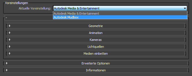

Das 3ds Max FBX plug-in enthält zwei Voreinstellungen für den Export-Arbeitsablauf:

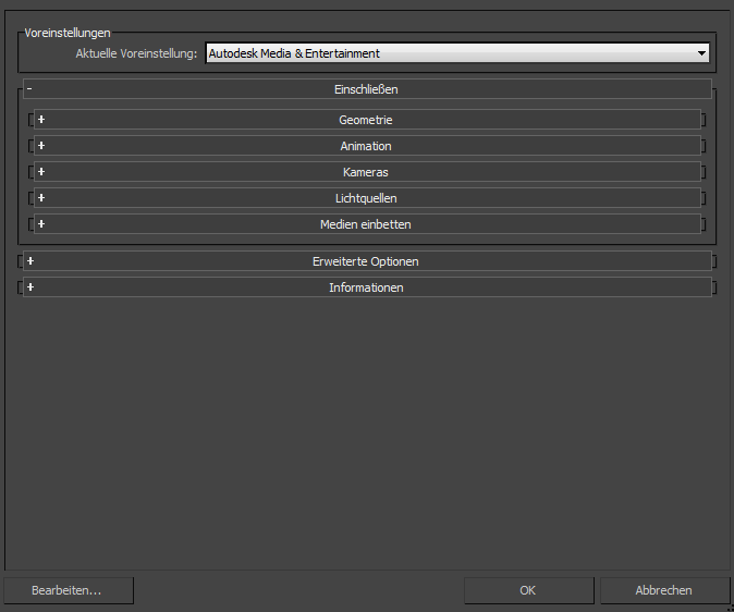

Die Standard-Voreinstellung für das 3ds Max-Exportprogramm ist "Autodesk Media and Entertainment".
Wählen Sie die gewünschte Voreinstellung im Menü des FBX-Plug-Ins unter "Voreinstellungen" aus.

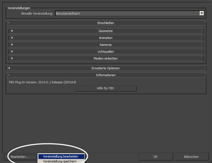

Wenn Sie eine Voreinstellung ändern, wird als Zeichen dafür, dass die Voreinstellung vom vorgegebenen Wert abweicht, unter "Voreinstellungen" der Eintrag "Benutzerdefiniert" angezeigt. Das Plug-In speichert die benutzerdefinierten Einstellungen in einer temporären Datei, d. h. bei der nächsten Verwendung des Plug-Ins werden wieder die Standardeinstellungen verwendet.
Wählen Sie zum Speichern Ihrer Einstellungen als benutzerdefinierte Voreinstellung Bearbeiten
Voreinstellung speichern. Weitere Informationen finden Sie unter Erstellen einer benutzerdefinierten Voreinstellung und Bearbeiten einer Voreinstellung.
Die Voreinstellung "Autodesk Media and Entertainment" enthält die optimalen Einstellungen für die meisten Animations-Arbeitsabläufe.
Mithilfe der Autodesk Mudbox-Voreinstellung können Sie Exportoptionen verwenden, die optimale Vorgabeeinstellungen für das Arbeiten zwischen den Anwendungen 3ds Max und Mudbox bieten.
Diese Voreinstellung entspricht der Voreinstellung für Autodesk Media & Entertainment, mit der Ausnahme, dass die Option Kantenausrichtung beibehalten deaktiviert ist. Eine Erläuterung dieser Einstellung finden Sie unter Kantenausrichtung beibehalten.
Mithilfe der Schaltfläche "Voreinstellung bearbeiten" können Sie benutzerdefinierte Voreinstellungen mit selbst definierten Optionen erstellen und speichern.
Greifen Sie mithilfe der Schaltfläche "Bearbeiten" in der Benutzeroberfläche des FBX-Exportprogramms auf die Optionen "Voreinstellung bearbeiten/speichern" zu.
Das 3ds Max FBX plug-in speichert die benutzerdefinierten Voreinstellungen in einer Datei, damit Sie sie gemeinsam mit anderen Benutzern verwenden können. Weitere Informationen finden Sie unter Speichern von Voreinstellungen.
Weitere Informationen zum Erstellen und Bearbeiten von Voreinstellungen finden Sie unter Erstellen einer benutzerdefinierten Voreinstellung und Bearbeiten einer Voreinstellung.
