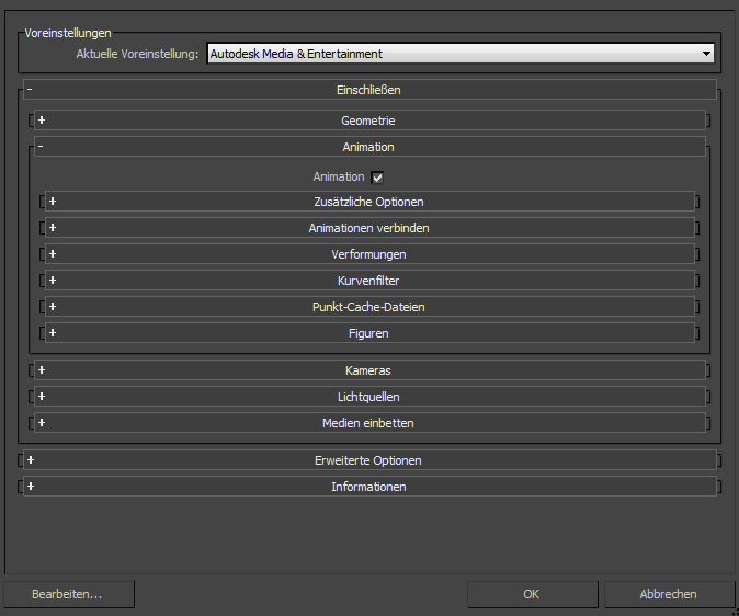

  3. Klicken Sie auf "Speichern". Das Fenster "FBX exportieren" wird geöffnet.
  4. Wählen Sie gegebenenfalls eine Voreinstellung aus dem Menü "Aktuelle Voreinstellung" aus. Die Voreinstellung "Autodesk Media and Entertainment" bietet die am besten aufeinander abgestimmten Optionen für einen allgemeinen Animationsarbeitsablauf. Weitere Informationen finden Sie unter Voreinstellung für Autodesk Media & Entertainment.
    Sie können auch Ihre eigenen Optionen für den Export aus dem Fenster "FBX exportieren" auswählen. Weitere Informationen zu Exportoptionen und zu der Frage, welche für Sie geeignet sind, finden Sie im Abschnitt Export.
