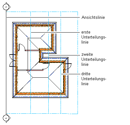

Gehen Sie wie folgt vor, um Unterteilungen zu definieren, die beim Generieren einer Ansicht erstellt werden. Dabei wird jede Unterteilung als Abstand zur Ansichtslinie angegeben.
Sie können die Position der Unterteilung sichtbar machen, indem Sie die Ansichtslinie und deren Umgrenzung in einer isometrischen Ansicht anzeigen. In dieser Ansicht können Sie auch die Unterteilungen mithilfe ihrer Griffe verschieben.
Ansichtslinie mit grafischen Unterteilungen
Da Sie die Linienstärke und andere Darstellungseigenschaften der Unterteilungen einstellen können, haben Sie die Möglichkeit, den Ansichten unterschiedliche Tiefen hinzuzufügen.
