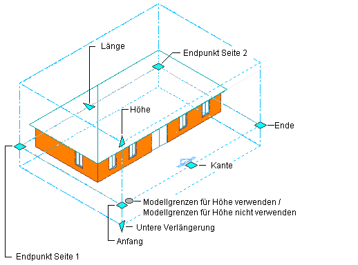

Gehen Sie wie folgt vor, um den unteren Versatz einer Ansicht, die mit der Ansichtslinie verbunden ist, zu ändern. Sie können den unteren Versatz der Ansichtslinie ändern, bevor bzw. nachdem Sie die zugehörige Ansicht generieren. Sofern Sie den unteren Versatz nach dem Erstellen der Ansicht ändern, müssen Sie die Ansicht aktualisieren, damit die Änderungen auch sichtbar werden.
Sie können den unteren Versatz einer Ansicht auch in der Eigenschaftenpalette ändern.
ISO-Ansicht SW. Wenn Sie Modellgrenzen verwenden, ist der Vorgabewert für den unteren Versatz 1 Fuß unterhalb der xy-Ebene.
Anzeigen von Ansichtsgriffen in einer 3D-Ansicht
