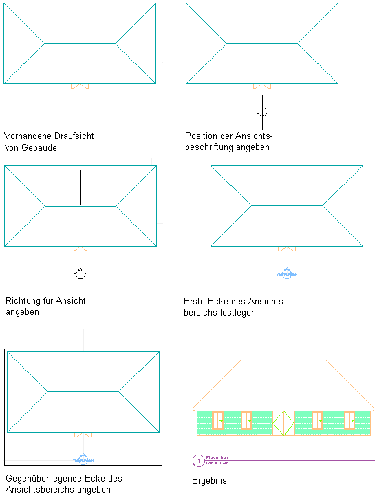

Der erste Schritt beim Erstellen einer Ansicht besteht im Zeichnen einer Ansichtslinie relativ zum Gebäudemodell. Die Ansichtslinie definiert die Grenzen der Ansicht eines Gebäudemodells.
Beim Generieren einer Ansicht aus einer Ansichtslinie müssen Sie den Typ des zu erstellenden Ansichtsobjekts angeben.
| Erstelltes Objekt… | Ergebnis… |
| 2D-Ansichtsobjekt | Orthographische Projektion des Gebäudemodells |
| 3D-Ansichtsobjekt | Durch die Ansichtslinie definierter Bereich des Gebäudemodells |
In der Draufsicht wird die Ansichtslinie so dargestellt, wie dies von einem Werkplan zu erwarten ist.

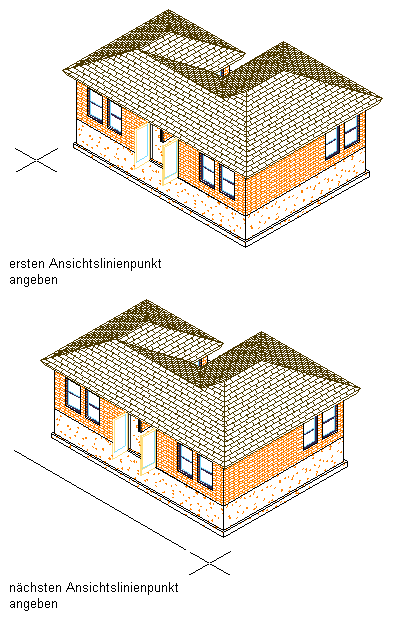

In einer isometrischen Ansicht wird dieselbe Ansichtslinie mit einer Umgrenzung dargestellt, welche die Tiefe der Ansicht definiert.
Zeichnen einer Ansichtslinie in 3D-Ansicht
Resultierende Ansichtslinie in 3D-Ansicht
