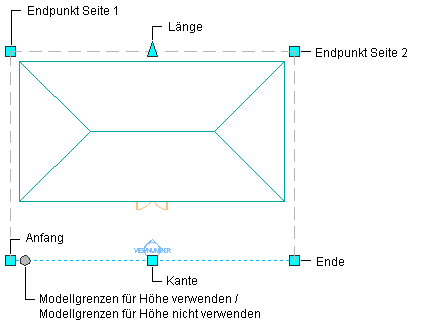

- Wählen Sie den Griff für die Länge.
Anzeigen von Ansichtsgriffen in einer Draufsicht
- Verschieben Sie den Griff, bis der gewünschte Längenwert angezeigt wird, und klicken Sie darauf.
Die Länge der gesamten Ansichtsumgrenzung wird aktualisiert.
- Um die Länge von Seite 1 der Ansichtsumgrenzung zu ändern, klicken Sie auf den Griff für den Endpunkt von Seite 1.
Seite 1 beginnt am Anfangspunkt der Ansichtslinie,
- Verschieben Sie den Griff an die gewünschte Position, und klicken Sie darauf, oder geben Sie in der Befehlszeile einen Wert ein, und drücken Sie die EINGABETASTE.
- Um die Länge von Seite 2 der Ansichtsumgrenzung zu ändern, klicken Sie auf den Griff für den Endpunkt von Seite 2.
während Seite 2 am Endpunkt der Ansichtslinie ansetzt.
- Klicken Sie mit der rechten Maustaste, und wählen Sie Auswahl aufheben, um die Griffe zu deaktivieren.
