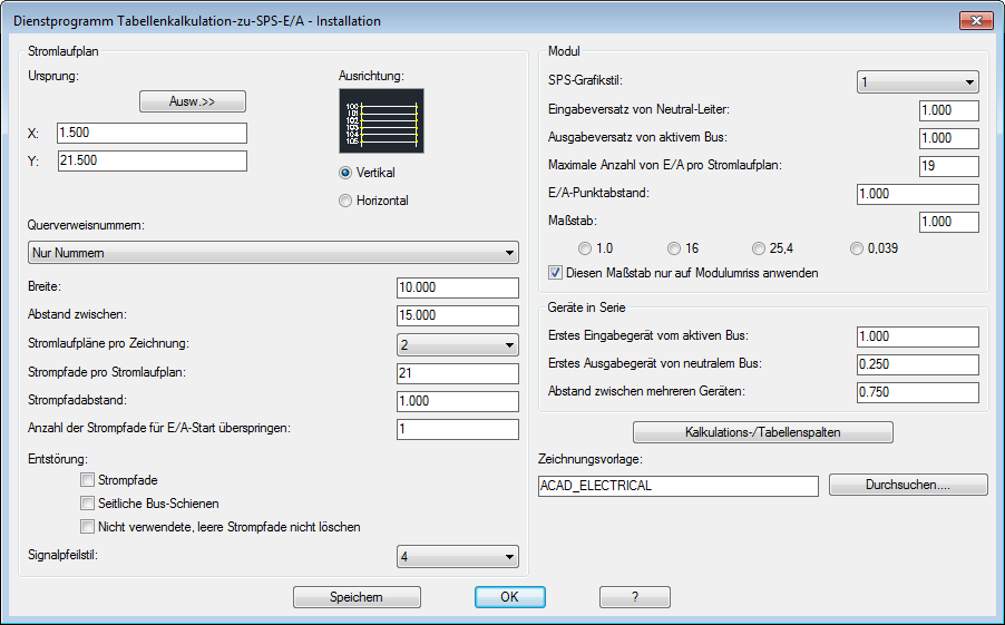

Ändern und Speichern der Einstellungen
  1. Klicken Sie auf Registerkarte Daten importieren/exportierenGruppe ImportierenSPS-E/A-Dienstprogramm. Finden
  2. Wählen Sie die Tabellenkalkulation, und klicken Sie auf Öffnen.
  3. Klicken Sie auf Einrichten, um die Einrichtung der Zeichnung einschließlich folgender Einstellungen zu definieren:
    • Anzahl und Ausrichtung der Stromlaufpläne
    • Anzahl und Abstand der Stromlaufplan-Strompfade
    • SPS-Stil und -Maßstab
    • Platzierung und Abstand am Draht ausgerichteter Geräte
    • Zeichnungsvorlage

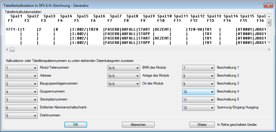

  4. Klicken Sie auf Kalkulations-/Tabellenspalten, um die Spalten in der Tabellenkalkulation oder Datenbanktabelle den Datenwerten im Dienstprogramm zuzuordnen. Mit der ersten Seite dieses Dialogfelds ordnen Sie die Spaltendaten für die allgemeinen Modulinformationen zu.

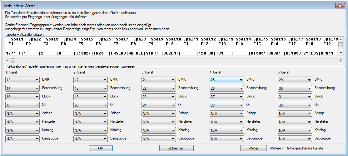

  5. Klicken Sie auf Mehr, um die Spaltendaten für bis zu neun am Draht ausgerichtete verbundene Geräte für jeden E/A-Punkt zuzuordnen.
    Anmerkung: Wählen Sie N/A, wenn Sie keine Spalte haben, die einem Datenfeld zugeordnet werden soll.
  6. Klicken Sie auf OK, bis Sie wieder zum Dialogfeld Dienstprogramm Tabellenkalkulation-zu-SPS-E/A - Installation zurückkehren.
  7. Klicken Sie auf Speichern, um die Einstellungen für die künftige Verwendung in einer Datei zu speichern.
  8. Geben Sie einen Dateinamen für die .wdi-Einstellungsdatei ein, und klicken Sie auf Speichern.
