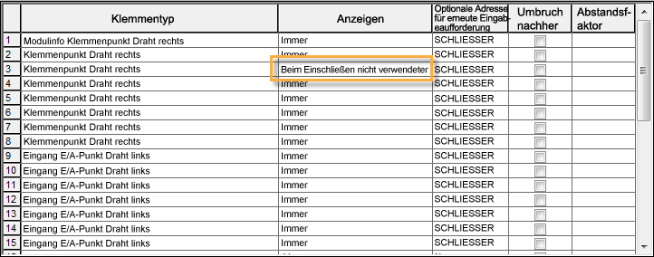

Nicht verwendete/zusätzliche Verbindungen einfügen
Nimmt die Klemmen, die als Beim Einschließen nicht verwendeter definiert sind, in die SPS-Datenbankdefinition für das SPS-Modul auf.
