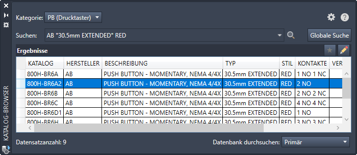

  1. Wenn der Katalog-Browser nicht geöffnet ist, klicken Sie auf Registerkarte StromlaufplanGruppe Betriebsmittel einfügenDropdown-Liste Betriebsmittel einfügenKatalog-Browser. Finden
  2. Wählen Sie die Kategorie für das Betriebsmittel aus, das Sie einfügen möchten.
  3. Geben Sie ein Suchkriterium ein, und klicken Sie auf .
  4. Klicken Sie im Ergebnisbereich auf eine Zeile.
  5. Gehen Sie dann wie folgt vor:
    • Klicken Sie auf eines der dem Katalogwert zugeordneten Symbole.
    • Klicken Sie, um das Symbolmenü zu öffnen, aus dem Sie ein Symbol zum Einfügen auswählen können. Das Symbol wird automatisch für zukünftige Einfügungen diesem Katalogwert zugeordnet.
    Anmerkung: Doppelklicken Sie im Ergebnisfenster auf die Zeile, um das Vorgabesymbol bzw. das einzige dem Katalogwert zugeordnete Symbol einzufügen.
