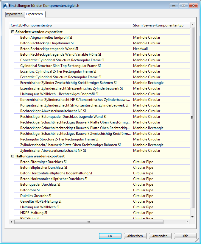

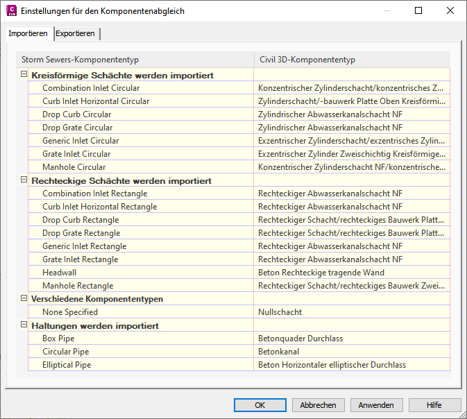

Die Einstellungen für die Vorgaben für Komponentenabgleich befinden sich in den Elementeinstellungen für Kanalnetze unter Vorgaben für die Storm Sewers-Migration.
Die meisten Benutzer sind der Meinung, dass optimale Ergebnisse erzielt werden, wenn die Abgleicheinstellungen für den Export und Import übereinstimmen. Andernfalls wird eine andere Komponentenfamilie beim Importieren ersetzt.

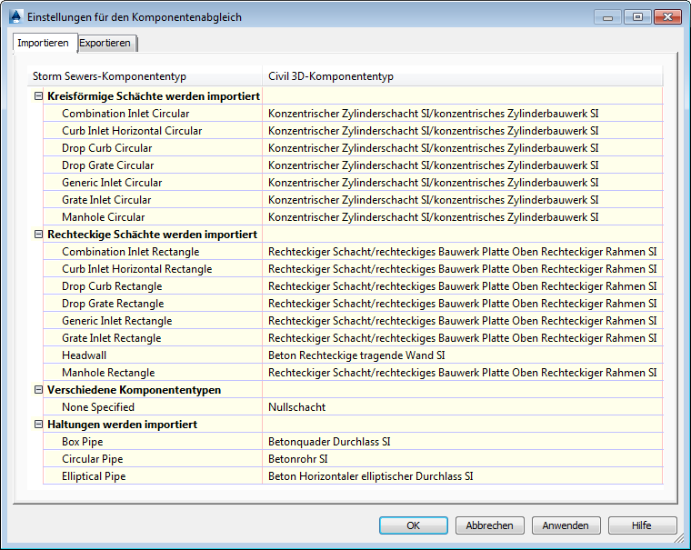

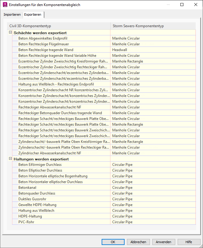

Auf der Registerkarte Exportieren (siehe folgende Abbildung) können Sie einen beliebigen der verfügbaren Storm Sewers-Komponententypen (rechts) auswählen, um jeden der Autodesk Civil 3D-Komponententypen im aktuellen Komponentenkatalog abzugleichen. Die angezeigten Autodesk Civil 3D-Komponententypen werden anhand der Änderungen im Komponentenkatalog aktualisiert.
Auf der Registerkarte Importieren können Sie eine Autodesk Civil 3D-Komponentenfamilie (rechts) auswählen, die für jeden verfügbaren Storm Sewers-Komponententyp verwendet werden soll. Die Liste der Storm Sewers-Komponententypen kann nicht geändert werden. Diese Zuordnung sollte der Exportzuordnung entsprechen, sodass Komponentenfamilien unverändert bleiben.
Die meisten neuen Schächte/Bauwerke in Storm and Sanitary Analysis werden als rechteckige Form mit einer Größe von 4 mal 4 Fuß in die STM-Datei exportiert und entsprechen möglicherweise nicht den Komponententypen, die ursprünglich als kreisförmige Schächte/Bauwerke importiert wurden (wenn für Importierte Komponenten-ID für Komponentenfamilie verwenden die Einstellung Nein verwendet wird). Eine Lösung wäre, rechteckige Storm Sewers-Komponenten und kreisförmige Storm Sewers-Komponenten dem gleichen Autodesk Civil 3D-Komponententyp zuzuweisen. Jedoch ist in diesem Fall ein Eins-zu-eins-Abgleich zwischen dem Storm Sewers-Komponententyp und dem Autodesk Civil 3D-Komponententyp nicht möglich.
Der Abgleich des STM-Komponententyps in einen Storm and Sanitary Analysis-Komponententyp ist festcodiert. Die folgende Tabelle zeigt, wie die Werte in Storm and Sanitary Analysis verwendet werden. In der Tabelle sehen Sie (von links nach rechts) die STM-Komponententypen, wie sie in Storm and Sanitary Analysis importiert und anschließend erneut in die STM-Datei exportiert werden:
Tabelle der STM-Komponententypen

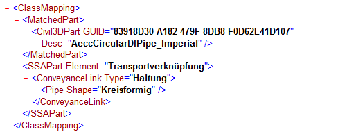

Die XML-Komponentenabgleichdatei besteht aus zwei Abschnitten:
  • Autodesk Civil 3D-Komponentenabschnitt (MatchedPart)
  • Storm and Sanitary Analysis-Komponentenabschnitt (SSAPart)

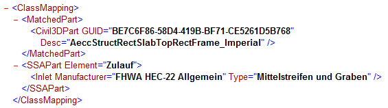

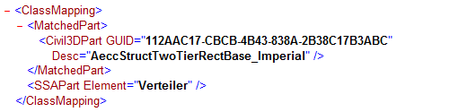

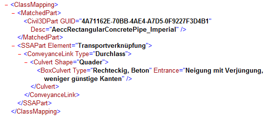

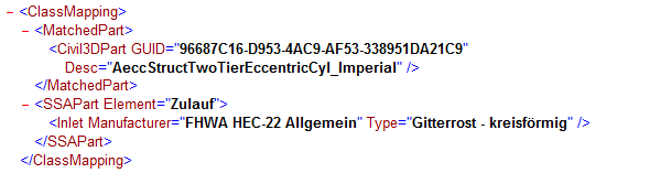

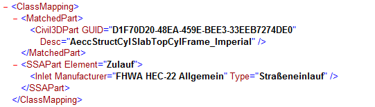

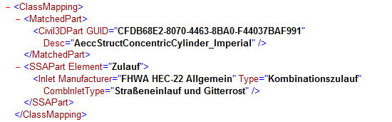

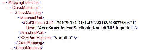

Der Abschnitt von Autodesk Civil 3D Matched Part in der XML-Datei ist durch ein öffnendes <MatchedPart> und schließendes </MatchedPart> Tag eingeschlossen. Für jede Autodesk Civil 3D-Komponente ist die Autodesk Civil 3D-Komponenten-ID (Komponentenfamilie-GUID) und -Beschreibung in der entsprechenden Komponentenkonstruktion enthalten.
Jede Komponentenübereinstimmung in einem <ClassMapping>-Element muss über ein einzelnes übereinstimmendes SSA-Komponentenelement verfügen.
Im Folgenden sehen Sie ein Beispiel für eine XML-Komponentenabgleichdatei. Dieses Beispiel zeigt die Zuordnung zwischen einem benutzerdefinierten Autodesk Civil 3D-Komponentenfamiliennamen InltCurb1 und FDOT Curb Inlet Type 1, der in Storm and Sanitary Analysis gefunden wurde.
<ClassMapping>
    <MatchedPart>
      <Civil3DPart GUID = "260FBCAD-7BFC-4DC4-AD9C-84D552C799F5" Desc = "InltCurb1"/>
    </MatchedPart>
    <SSAPart Element = "Inlet">
      <Inlet Manufacturer = "FDOT" PartNumber = "Curb Inlet - Type 1"/>
    </SSAPart>
</ClassMapping>

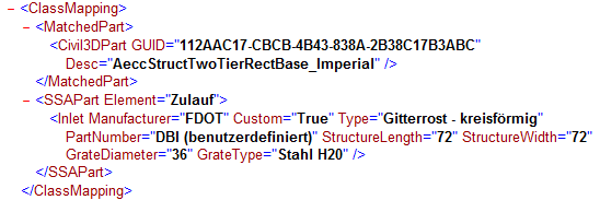

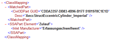

Verwenden des Attributs "Custom"
Die entsprechende SSA-Komponente kann spezifisch oder allgemein sein. Wenn eine Komponente von Storm and Sanitary Analysis nicht Ihren Anforderungen entspricht, können Sie durch das Attribut "Custom" mit dem Wert "True" einige festcodierte Komponentenwerte ändern. Dadurch können Sie bestimmte Einstellungen in Storm and Sanitary Analysis steuern.

In den folgenden Beispielen sehen Sie, wie Autodesk Civil 3D-Komponenten mit verschiedenen Typen von Storm and Sanitary Analysis-Komponenten abgeglichen werden. Bei den in Fettdruck dargestellten Elementen handelt es sich um die Attribute, die bearbeitet werden sollten, um einen ordnungsgemäßen Abgleich sicherzustellen. Bei den in Rot dargestellten Elementen handelt es sich um die Schemabezeichnungsnamen, die sich beim gleichen Elementtyp normalerweise nicht ändern.
Dieses Format kann ebenfalls für die meisten anderen Elemente verwendet werden, mit Ausnahme von Zuläufen und Transportverknüpfungen. Beispielsweise könnten Sie "Verbindung" durch den entsprechenden Elementtyp wie "Speicher", "Auslauf", "Flussumleitung" usw. ersetzen.
Verbindung (oder andere Knoten)
Kombinationszulauf
Straßeneinlauf
Gitterrost
Erfassungsschwellwert
Mittelstreifen- und Grabenzulauf
Transportverknüpfung: Haltung
Zu den Transportverknüpfungstypen zählen: Haltung, Offenes Gerinne, Durchlass oder Direkt.
Die Profilart hängt vom ausgewählten Typ ab (siehe verfügbare Profilarten der einzelnen Typen in Storm and Sanitary Analysis).
Transportverknüpfung:Durchlass (mit Durchlasstyp und Eintrittsattributen)
Sonderfall:benutzerdefinierte Zuläufe
Das Zulaufelement in Storm and Sanitary Analysis ist ein Sonderfall, da zusätzliche Attribute für "Bemaßung" zur Zuordnung einer spezifischeren Katalogkomponente vorhanden sind. Weitere Informationen finden Sie in der zuvor erwähnten Datei SSA_Mapping_Definition.docx. Verwenden Sie die entsprechenden Attribute für die spezifische Komponente in Storm and Sanitary Analysis, für die Sie die Zuordnung durchführen möchten.
Beispiel: (In diesem Beispiel wird eine Zuordnung zu einem benutzerdefinierten kreisförmigen FDOT-Gitterrost mit benutzerdefinierten Attributen durchgeführt.)

  2. Öffnen Sie das Dialogfeld Kanalnetz-Elementeinstellungen und untersuchen Sie die Einstellungen für den Komponentenabgleich. Gehen Sie auf der Registerkarte Exportieren wie folgt vor:
    • Der Betonkanal wird der kreisförmigen Haltung zugewiesen.
    • Die HDPE-Haltung wird der kreisförmigen Haltung zugewiesen.
    Dies bedeutet, dass beide Haltungstypen in die kreisförmige Haltung exportiert werden.
  3. Auf der Registerkarte Importieren unter Haltungen werden importiert können kreisförmige Haltungen nur dem Typ "Haltung aus Beton" zugewiesen werden.
    Das bedeutet, dass kreisförmige Haltungen, die nicht aus Beton bestehen, beispielsweise Gewellte HDPE-Haltung, beim Importieren vorgabemäßig in Beton geändert werden. Im folgenden Beispiel sehen Sie, wie die XML-Komponentenabgleichdatei eingerichtet wird, damit der Haltungstyp beim Importieren erhalten bleibt.
  4. Stellen Sie sicher, dass Importierte Komponenten-ID für Komponentenfamilie verwenden die Einstellung Ja festgelegt ist.
  5. Vergewissern Sie sich, dass für Austauschen der Komponentenfamilie zulassen die Einstellung Ja festgelegt ist.
  6. Exportieren Sie die Haltungen in eine STM-Datei.

  1. Öffnen Sie die vorgabemäßige XML-Komponentenabgleichdatei mit einem Texteditor. Diese Datei befindet sich unter C:\ProgramData\Autodesk\SSA <Version>\Support\SSA_Mapping_Definition_Civil.XML.
  2. Fügen Sie die folgende Zuordnung für die Haltung aus Beton hinzu:
    <ClassMapping>
        <MatchedPart>
          <Civil3DPart GUID="30921980-2D9B-493A-88C5-6D10AEA8B835" Desc="AeccCircularConcretePipe_Imperial"/>
        </MatchedPart>
        <SSAPart Element="ConveyanceLink">
          <ConveyanceLink Type="Pipe">
          <Pipe Shape="Circular"/>
        </SSAPart>
    </ClassMapping>
  3. Fügen Sie die folgende Zuordnung für die HDPE-Haltung hinzu:
    <ClassMapping>
        <MatchedPart>
          <Civil3DPart GUID="864CAB49-5CD4-47E7-978B-A0E9D6B8107C" Desc="AeccCircularCorrugatedHDPEPipe_Imperial"/>
        </MatchedPart>
        </SSAPart>
    </ClassMapping>
    Anmerkung: Durch die zuvor beschriebenen Zuordnungen wird die vorhandene Definition der kreisförmigen Haltung beim Exportieren in Storm and Sanitary Analysis beibehalten, sie kann bei Bedarf jedoch auch einer bestimmten Komponente in Storm and Sanitary Analysis zugewiesen werden.
