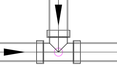

  3. Wählen Sie die erste sich überschneidende Haltung aus.
  4. Wählen Sie die zweite sich überschneidende Haltung aus.
  5. Drücken Sie die EINGABETASTE.
    Ein Abzweigformstück wird am Schnittpunkt platziert.
