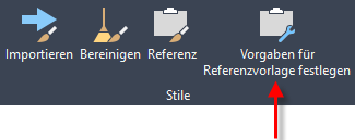

  3. Klicken Sie auf der Registerkarte Verwalten in der Gruppe Stile auf Vorgaben für Referenzvorlagen einstellen .
    Anmerkung: Der Befehl Vorgaben für Referenzvorlagen einstellen ist in der Multifunktionsleiste nur verfügbar, wenn Sie in einer DWT-Datei arbeiten.

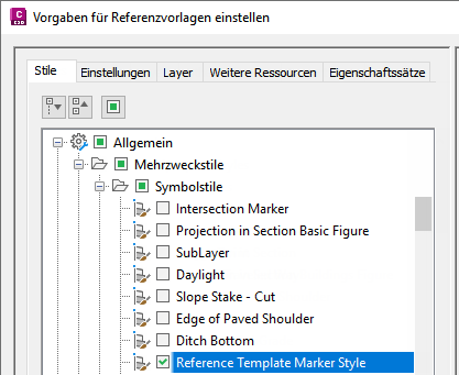

  4. Aktivieren Sie die Kontrollkästchen für die Stile und Einstellungen, die vorgabemäßig referenziert werden sollen. Im folgenden Beispiel ist nur der Symbolstil der Referenzvorlage ausgewählt.

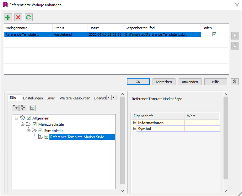

    Wenn Sie eine Vorlage anhängen, wird der untere Teil des Dialogfelds erweitert, sodass Sie die Einstellungen prüfen können. Die in der Referenzvorlage ausgewählten Einstellungen und Stile werden angezeigt und ausgewählt.
    Anmerkung: Wenn Sie das Kontrollkästchen Laden deaktivieren und auf Anwenden oder OK klicken, werden nicht verwendete Komponenten aus einer Referenzvorlage aus der Zeichnung entfernt, und die Zeichnung wird bei weiteren Änderungen an der Referenzvorlage nicht aktualisiert. Komponenten, die Sie verwendet haben, z. B. Layer, bleiben in der Zeichnung erhalten.

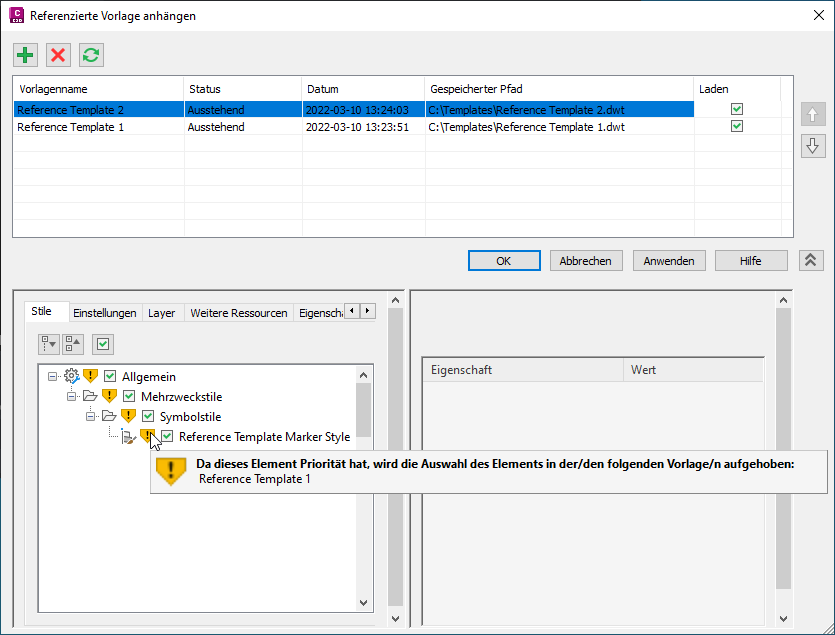

    Im unteren Teil des Dialogfelds werden Warnsymbole angezeigt, wenn in einer Vorlage mit niedrigerer Priorität doppelte Komponenten vorhanden sind, die überschrieben werden.
    Im folgenden Beispiel wurden nach dem Hinzufügen, aber vor dem Anwenden von Referenzvorlage 2 doppelte Stile erkannt.
  4. In diesem Beispiel können Sie den Konflikt wie folgt beheben:
    • Sie können auf Anwenden klicken, um die Komponenten in Referenzvorlage 2 zu verwenden. Dadurch wird die Auswahl in Referenzvorlage 1 aufgehoben, sodass die doppelten Komponenten in dieser Vorlage deaktiviert und nicht verwendet werden.
    • Sie können die Priorität der Vorlagen mit den Schaltflächen Nach oben und Nach unten ändern. Wenn Sie Referenzvorlage 1 als Vorlage mit der höchsten Priorität festlegen, werden die Komponenten in Referenzvorlage 1 verwendet, falls Duplikate vorhanden sind. Duplikate in der Vorlage mit niedrigerer Priorität werden deaktiviert und nicht verwendet.
    • Sie können das Kontrollkästchen einer Vorlage mit höherer Priorität deaktivieren, um die Komponente in der Vorlage mit niedrigerer Priorität zu verwenden. Wenn Sie das Kontrollkästchen für eine doppelte Komponente in einer Vorlage mit höherer Priorität deaktivieren, bleibt die Komponente in der Vorlage mit niedrigerer Priorität ausgewählt und wird verwendet.
