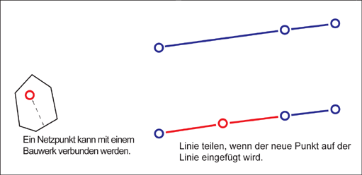

Der Arbeitsablauf Netzpunkterstellung teilt die vorhandenen Linien, um die Richtigkeit der Topologie zu gewährleisten.

  5. Klicken Sie im Bereich Bauwerk auf eine der folgenden Optionen:
    • Kein: Legt fest, dass dem Punkt kein Bauwerk zugewiesen wird.
    • Digitalisieren: Fordert Sie auf, ein Bauwerk zu erstellen.
      Wenn Sie ein neues Bauwerk erstellen, geben Sie den Geometrietyp für das Bauwerk an.
    • Verbindung mit: Fordert Sie auf, ein vorhandenes Bauwerk auszuwählen.

Wenn Sie den Netzpunkt auf einem Linienelement platzieren, z. B. einer Leitung, werden Sie aufgefordert, eine Teilung mit oder ohne Attributbeibehaltung vorzunehmen. Weitere Informationen finden Sie unter Teilen von Linien.
