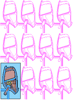

Diese Werkzeugwegumformung verfügt über 3 Zeilen und 4 Spalten:
Wandelt dieses:
In dieses um:
Wandelt dieses:
In dieses um:
