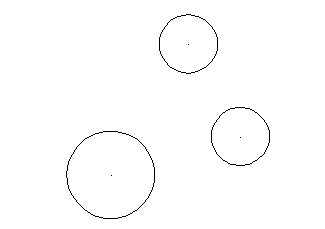

Im Folgenden sind drei Kreise angegeben:
Die folgende Liste wird für diese Kreise erstellt:
