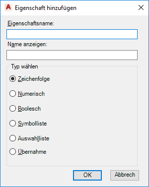

Dialogfeld Eigenschaft hinzufügen (Eigenschaften)
Erstellt eine benutzerdefinierte Eigenschaft für ein ausgewähltes P&ID-Objekt oder eine Liniendefinition.
Eigenschaftsname
Erstellt einen eindeutigen Namen, der zur Referenzierung der Eigenschaft nach ihrer Erstellung verwendet wird. Der eingegebene Wert darf keine Leerzeichen enthalten. Verwenden Sie Unterstriche zum Trennen einzelner Wörter.
Vorsicht:
Der einer Eigenschaft zugewiesene Name kann nach der Erstellung nicht mehr geändert werden. Falls ein Eigenschaftenname geändert werden muss, so muss die Eigenschaft zuerst gelöscht und neu erstellt werden. Dadurch gehen alle mit der Eigenschaft verknüpften Daten verloren.
Anzeigename
Legt fest, wie der Eigenschaftsname im Datenmanager und in der Eigenschaftenpalette angezeigt wird. Im Gegensatz zum Feld Eigenschaftsname sind hier Leerzeichen zulässig.
Typ wählen
Steuert den Datentyp, der der Eigenschaft zugewiesen ist. Einer Eigenschaft kann einer der folgenden Datentypen zugewiesen werden:
Zeichenfolge
Fügt einer Eigenschaft einen Freitext hinzu.
Numerisch
Fügt einer Eigenschaft entweder eine positive oder eine negative Zahl hinzu.
Boolesch
Ordnet einer Eigenschaft entweder den Wert TRUE oder FALSE zu.
Symbolliste
Steuert die in einer Auswahlliste verfügbaren Eigenschaftswerte basierend auf Symbolen, die mit einer Klasse verknüpft sind. Diese Option ist nur verfügbar, wenn einer Klasse mehr als ein Symbol zugeordnet ist.
Auswahlliste
Legt eine Auflistung vordefinierter Werte fest, mit denen ein Wert einer Eigenschaft zugewiesen wird.
Übernahme
Zeigt das Dialogfeld Datenquelle auswählen an, das zur Auswahl der Quelle dient, von der eine Übernahmeeigenschaft ihren Wert bezieht.
