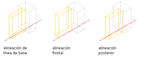

Utilice este procedimiento para alinear un relleno de forma que quede centrado con la línea base del conjunto de puerta y ventana, frente a ésta o detrás de ésta. En la vista en planta, la parte delantera de un conjunto de puerta y ventana (dibujada de izquierda a derecha) está debajo de la línea base y la parte trasera está encima.
