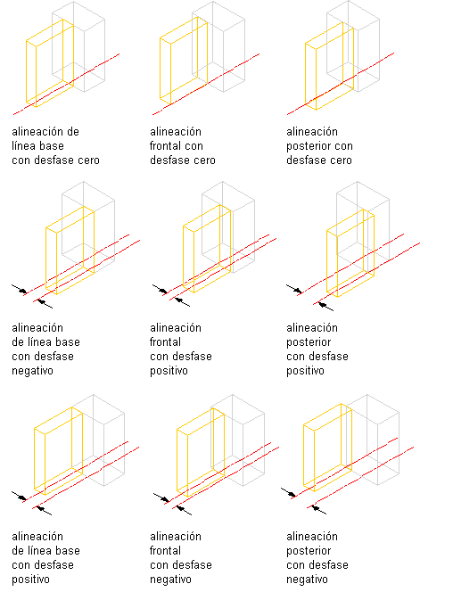

Utilice este procedimiento para especificar el desfase de un relleno de conjunto de puerta y ventana. De forma predeterminada, los rellenos están centrados en la línea base del conjunto de puerta y ventana. Si un diseño requiere la alineación del relleno con los bordes del marco u otra parte del conjunto de puerta y ventana, puede especificar el desfase del relleno.

. En vista en planta, los números positivos desfasan el relleno por encima de la línea base y los negativos por debajo de ella. El desfase también resulta afectado por la alineación seleccionada para el relleno.
