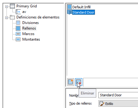

Utilice este procedimiento para suprimir las definiciones de relleno que ya no necesite. No obstante, no puede suprimirse una definición de relleno si está asignada a una celda de la rejilla principal o de cualquier rejilla anidada. Asimismo, no se puede suprimir la definición de relleno predeterminado, pero es posible modificarla a voluntad.
Eliminación de rellenos de paneles de conjuntos de puerta y ventana
Estilos de conjunto de puerta y ventana.
