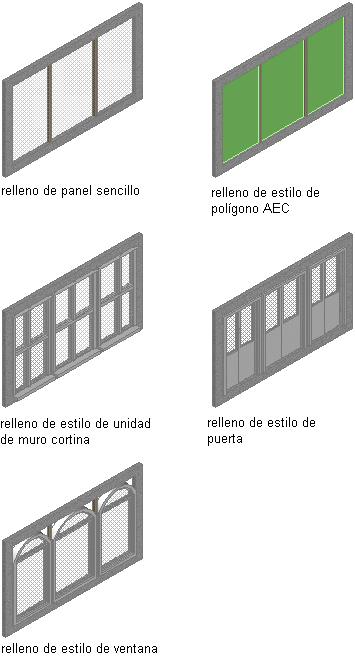

Un relleno define el contenido de una celda de conjunto de puerta y ventana. Una celda de conjunto de puerta y ventana puede contener el panel predefinido o una rejilla anidada, un polígono AEC, una unidad de muro cortina y un estilo de puerta o ventana. Para poderse agregar a una definición de relleno, los estilos de objeto que se utilizan en los rellenos deben existir en el dibujo actual. Los paneles suelen representar cristaleras u otros revestimientos sencillos, como piedra u hormigón.

Los estilos utilizan los materiales del estilo de objeto asignado a cada panel. Por ejemplo, si especifica que un relleno utilice el estilo de puerta Estándar, los materiales de dicho relleno serán los designados en el estilo de puerta.
Los paneles sencillos necesitan que se asignen materiales en el estilo de conjunto de puerta y ventana.
