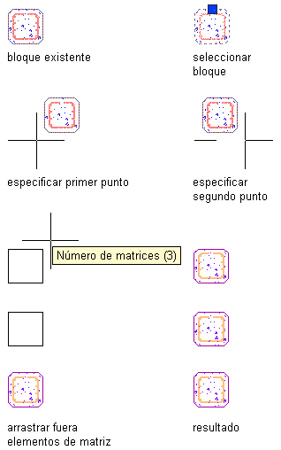

Utilice este procedimiento para crear una matriz de líneas idénticas (como sombreados y polilíneas), objetos arquitectónicos (como puertas y muros), polígonos AEC u objetos basados en perfiles (como extrusiones de elementos de masa y espacios). También puede crear una matriz con cualquier contenido basado en bloques (incluidos los componentes de detalles) compuesto por estos tipos de líneas y objetos.
. El número de objetos que agregue a la matriz se muestra en la información de herramienta como Total de matrices.
Aplicación de matriz a bloque
Para una matriz polar, especifique dos puntos para establecer el ángulo de la matriz, escriba un valor para la distancia de desfase entre las líneas u objetos y, a continuación, pulse Intro.
