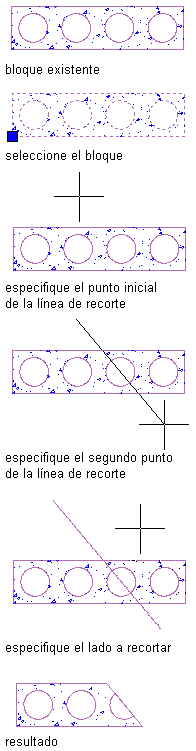

Utilice este procedimiento para recortar sombreados, líneas, polilíneas, arcos, círculos, polígonos AEC, extrusiones de elementos de masa, espacios o cualquier contenido basado en bloques (incluidos los componentes de detalles) compuesto por estos tipos de líneas u objetos.
. Buscar La línea de recorte cambia de color cuando se selecciona el segundo punto, al igual que todas las líneas (menos los sombreados) del lado de la línea de recorte en el que se coloca el cursor.
Se eliminarán todas las líneas del lado seleccionado de la línea de recorte. Los contornos de las polilíneas cerradas del otro lado se volverán a dibujar a lo largo de la línea de recorte.
Recorte de un bloque
