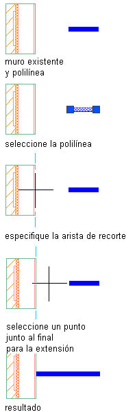

Utilice este procedimiento para alargar uno o más arcos, líneas o polilíneas abiertas de forma precisa hacia un borde concreto de un segmento recto o arqueado de cualquier objeto, o hacia una extensión de dicho segmento.
. La línea se alarga hacia el borde. Si selecciona varias líneas, sólo tiene que hacer clic en una de ellas para alargarlas todas.
Extensión de líneas hacia el borde de un muro
