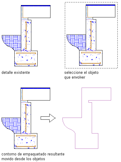

Utilice este procedimiento para crear automáticamente un contorno de envolvente o perfil alrededor de un conjunto de entidades de líneas contiguas, incluidos los objetos arquitectónicos. El resultado visual del procedimiento es similar al de la fusión de entidades pero, en este caso, el contorno que se crea es una entidad que se puede seleccionar por separado. A diferencia de otras herramientas de líneas AEC, a la herramienta Envolvente se accede desde la paleta de herramientas Básicas. El comando AECLINEWORKSHRINKWRAP que invoca la herramienta forma parte de un comando de DesignCenter para incluir las claves de capa. Es decir, las polilíneas de empaquetado creadas con esta herramienta se colocan automáticamente en una capa concreta, según lo que se especifique en la clave de capa asociada.
Todos los objetos que se hayan envuelto permanecerán seleccionados. Podrá seleccionar y mover el perfil del envolvente de forma independiente de las líneas que abarca.
