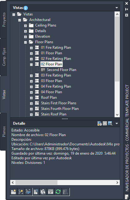

Siga este procedimiento para especificar el nombre, la descripción, la categoría y el archivo de plantilla de un nuevo dibujo de vista.
 y, en el cuadro de diálogo Agregar vista, seleccione el tipo de vista (General, Sección/alzado o Detalle).
		| Si desea... | Entonces... |
| asignar un nombre al nuevo dibujo de vista | escriba un nombre. Si utiliza el número de proyecto como prefijo de los nombres de los archivos del proyecto, no es necesario que escriba el prefijo. El nombre completo con prefijo se muestra en Nombre de archivo. |
| escribir una descripción para el dibujo de vista | seleccione el valor de Descripción, escriba una descripción de la vista y pulse Aceptar. |
| cambiar la categoría del dibujo de vista | seleccione el valor de Categoría y elija una categoría de la lista. Se recomienda utilizar la categoría elegida en el paso 3. |
| seleccionar otro archivo de plantilla | pulse  y busque otra plantilla. Se propone la plantilla predeterminada para los dibujos de vistas configurados en el proyecto. |
