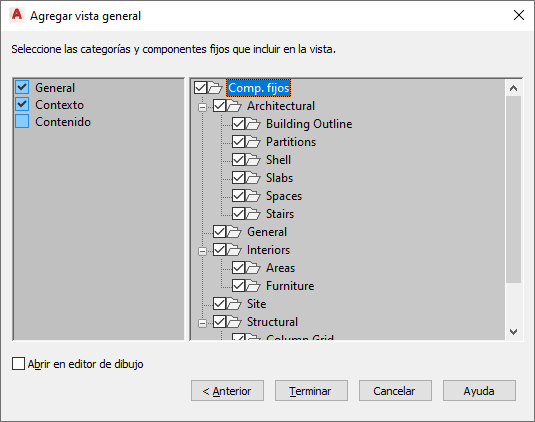

Utilice este procedimiento para seleccionar los componentes fijos a los que se hará referencia en el dibujo de vista (el contenido). Lo predeterminado es que cada componente fijo se enlace como referencia externa.
La selección de componentes fijos es la clave para crear un dibujo de vista. El dibujo de vista está formado principalmente por componentes fijos referenciados.
Hay varias formas de facilitar la selección de componentes fijos:
| Si desea... | Entonces... |
| seleccionar una categoría entera para incluirla en el dibujo de vista | seleccione la categoría. Todos los componentes fijos de la categoría se seleccionarán automáticamente. Si posteriormente agrega más componentes fijos a la categoría, se incluyen en el dibujo de vista. |
| seleccionar un componente fijo para incluirlo en el dibujo de vista | expanda las categorías según sea preciso, y elija el componente fijo. |
| excluir una categoría del dibujo de vista | quite la marca de selección de la categoría. Se cancelará automáticamente la selección de todos los componentes fijos de la categoría. |
| excluir un componente fijo del dibujo de vista | desmarque el componente fijo. |
| enlazar el componente fijo con el dibujo de vista | seleccione el componente fijo, pulse con el botón derecho y elija Definir todo en enlace. Nota: Enlazar una referencia externa es el método de inserción predeterminado en las vistas. Si el comando Definir todo en enlace no está disponible, significa que ya se ha enlazado el componente fijo.  |
| superponer el componente fijo en el dibujo de vista | seleccione el componente fijo, pulse con el botón derecho y elija Definir todo en superposición. Nota:  Si el comando Definir todo en superposición no está disponible, significa que ya se ha superpuesto el componente fijo.  |
