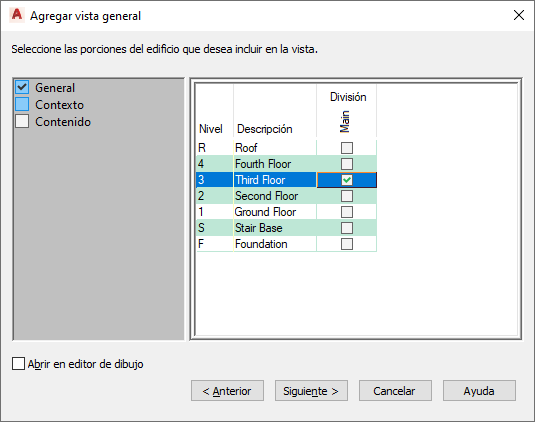

Siga este procedimiento para seleccionar partes del edificio para incluir en la vista mediante la asignación de niveles y divisiones. Es posible seleccionar varios niveles y divisiones para un dibujo de vista, por ejemplo, para generar una vista de todo el edificio. Se facilita el contexto para el dibujo de vista.
Si selecciona uno o varios niveles como contexto de la vista, se hará referencia en el dibujo de vista a todos los componentes fijos que pertenezcan a los niveles seleccionados. El nivel inferior de la vista se inserta en un alzado de 0' - 0''. La referencia a un elemento extendido se efectuaría en el alzado del nivel más bajo en que esté asignado.
Los niveles y divisiones que elija para el contexto se utilizarán como preselección para designar los componentes fijos. Por ejemplo, si ha elegido el primer nivel y el ala sur como contexto de vista, todos los componentes fijos que pertenezcan a ese nivel y esa ala están seleccionados de modo predeterminado como contenido en el paso siguiente. Si lo desea puede excluir componentes fijos, pero la preselección ahorra tiempo y esfuerzo.
