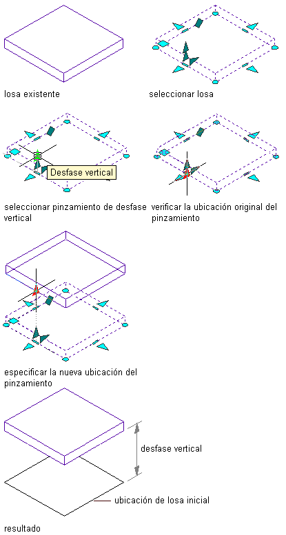

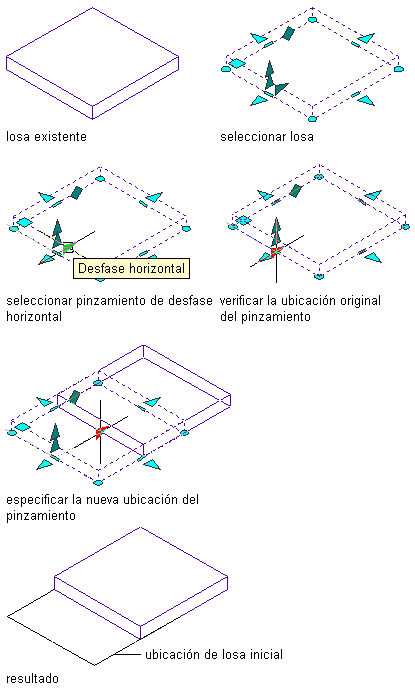

Utilice este procedimiento para cambiar los desfases verticales y horizontales de una losa o losa para cubierta en una vista isométrica 3D.
Los desfases son las distancias en vertical y horizontal desde el punto de inserción de la losa.
Modificación del desfase horizontal de una losa mediante el pinzamiento de desfase horizontal
Modificación del desfase vertical de una losa mediante el pinzamiento de desfase vertical
