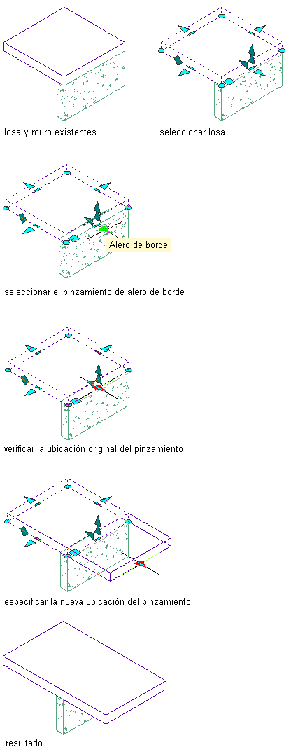

Utilice este procedimiento para cambiar el alero de una losa o el borde de una losa para cubierta. (El alero también se puede cambiar mediante el plano de trabajo disponible en la paleta Propiedades del objeto o su ficha contextual de la cinta de opciones).
Modificación del alero de borde de una losa mediante el pinzamiento de alero de borde
