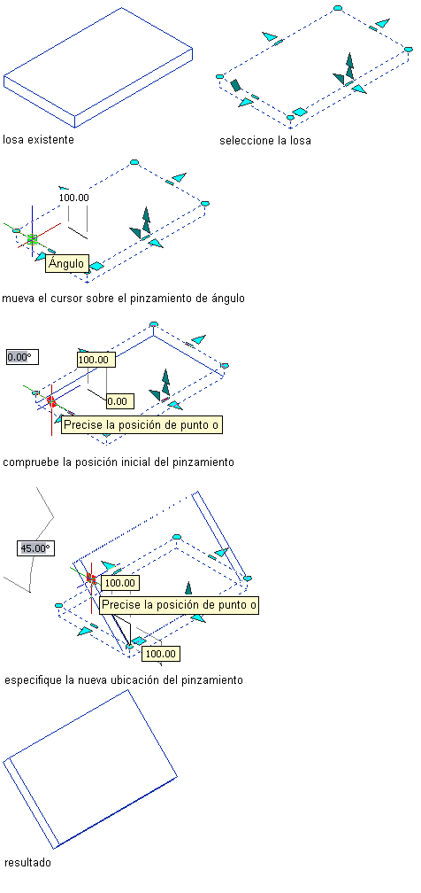

Utilice este procedimiento para cambiar la inclinación de una losa o losa para cubierta en una vista isométrica 3D. (También puede utilizar la paleta Propiedades para ajustar la inclinación y controlar la alineación automática de la imposta).
Uso del pinzamiento de ángulo para editar la inclinación de la losa

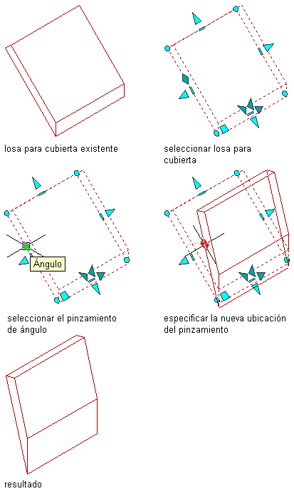

Uso del pinzamiento de ángulo para editar la inclinación de la losa para cubierta
