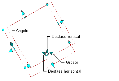

En pantalla aparecen varias clases de pinzamientos de edición de un objeto de losa o losa para cubierta seleccionado. Estos pinzamientos se pueden arrastrar para cambiar la posición o el tamaño del objeto. Asimismo, mediante la función Entrada dinámica se puede especificar la distancia exacta o los valores de los ángulos. Al seleccionar un pinzamiento con varias funciones, puede alternar entre ellas si pulsa la tecla Ctrl.

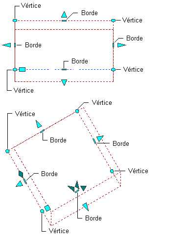

Los tipos de pinzamientos de edición disponibles de un objeto de losa o losa para cubierta dependen de la dirección de la vista. Como se muestra en las ilustraciones siguientes, en las vistas isométricas tridimensionales (3D) y de plano aparecen los pinzamientos de borde, saliente de arista, vértice y punto de giro. Los pinzamientos de ángulo, desfase vertical, desfase horizontal y grosor sólo aparecen en las vistas isométricas 3D.
Pinzamientos de borde y vértice de losa

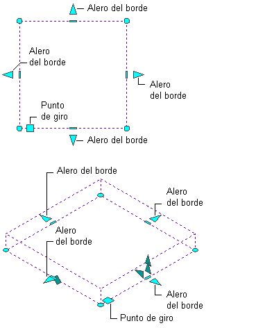

Pinzamientos de saliente de arista y punto de giro de losa
Pinzamientos de ángulo, grosor, desfase horizontal y desfase vertical de losa

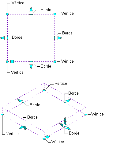

Pinzamientos de vértice y borde de losa

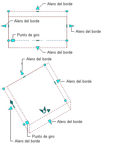

Pinzamientos de saliente de arista y punto de giro de losa para cubierta

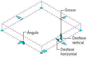

Pinzamientos de ángulo, grosor, desfase horizontal y desfase vertical de losa para cubierta
