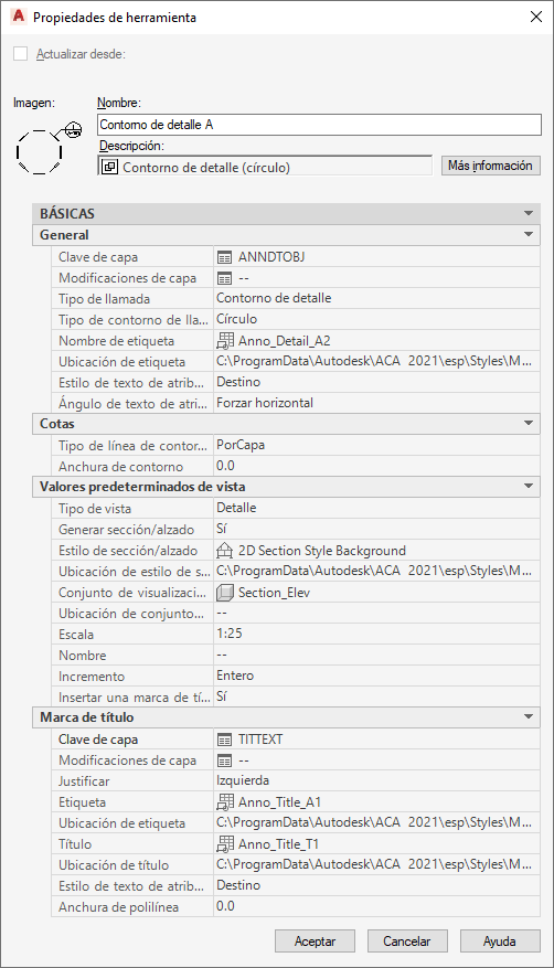

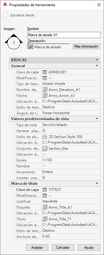

Se pueden utilizar herramientas de llamada para crear vistas de sección, alzado y detalle con referencias a una llamada. Según el tipo de vista que desee crear, deberá configurar diferentes opciones en la herramienta de llamada.
Propiedades de una llamada de detalle
Propiedades de una llamada de alzado

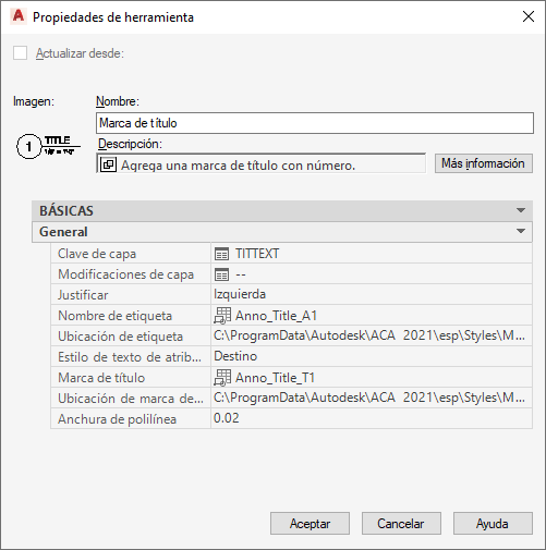

Propiedades de una herramienta de marca de título
La tabla siguiente muestra las propiedades que se pueden configurar para los tipos individuales de herramientas.
| Propiedad | Tipo de herramientas | Descripción |
| Categoría general | ||
| Clave de capa | General (todos los tipos de llamada) | Aquí se especifica la clave de capa en la que se debe insertar el símbolo de llamada. |
| Modificaciones de capa | General | Puede especificar aquí una modificación de clave de capa para el símbolo de llamada. |
| Tipo de llamada | General | Aquí se define el tipo de llamada que se desea insertar. Puede elegir entre los tipos siguientes:
| Tipo de contorno de llamada | Contorno de detalle | Puede elegir la forma del contorno de detalle. Las opciones disponibles son: circular, rectangular y libre. |
| Tipo de alzado de cuatro | Alzado de cuatro: | Se puede seleccionar el tipo de alzado de cuatro que debe crear la herramienta Las opciones disponibles son: alzados interiores y exteriores. Nota: Para un alzado interior, puede seleccionar espacios como región de alzado.
| Nombre de etiqueta | General | Aquí se define el bloque que se utiliza como etiqueta de llamada. |
| Ubicación de etiqueta y flecha | General | Define la ubicación de las etiquetas de símbolo de llamada disponibles y, en los casos pertinentes, la ubicación de las flechas de etiqueta disponibles. |
| Flecha | Sección/Alzado | Define el bloque para la flecha de la marca de sección/alzado. |
| Estilo de texto de atributo | General | Aquí se selecciona si el estilo de texto para los atributos en la llamada debe ser el de la etiqueta de llamada (Contenido) o el actual del dibujo (Previsto). |
| Ángulo de texto de atributo | General | Aquí se selecciona el ángulo de texto del texto de los atributos. Puede insertar el texto del atributo con el mismo ángulo que el símbolo de llamada (Como se inserte), horizontal en el dibujo (Forzar horizontal) o que se lea desde el lado correcto (Lectura hacia derecha). |
| Categoría Cotas | ||
| Radio de esquina | Contorno de detalle | Define el radio de esquina de los contornos de detalle rectangulares y de forma libre. |
| Tipo de línea de contorno | Contorno de detalle | Define el tipo de línea del contorno de detalle. |
| Anchura de contorno | Contorno de detalle | Define la anchura de las líneas de contorno. |
| Categoría Valores predeterminados de vista | ||
| Tipo de vista | General | Este parámetro determina el tipo de vista generado por la herramienta de llamada. Puede elegir entre:
| Generar sección/alzado | General | Aquí se puede elegir si la herramienta debe crear un alzado de sección 2D. |
| Estilo de sección/alzado | General | Si ha seleccionado la generación de una sección o alzado 2D desde la herramienta, necesita configurar un estilo de sección o alzado 2D. |
| Ubicación del estilo de sección/alzado | General | Configura el archivo de dibujo o plantilla donde residirán los estilos de Sección/alzado 2D disponibles. |
| Conjunto de visualización | General | Si ha seleccionado la generación de una sección o alzado 2D desde la herramienta, necesita configurar aquí un conjunto de visualización para la sección o el alzado 2D. |
| Ubicación del conjunto de visualización | General | Configura el archivo de dibujo o plantilla donde residirán los conjuntos de visualización disponibles. |
| Escala | General | En este parámetro se definen la escala de la vista de espacio modelo generada desde la herramienta, así como la de las vistas de plano generadas desde la vista de espacio modelo. Nota: Puede modificar la escala configurada en la herramienta durante la inserción de la llamada en el dibujo.
| Nombre | General | Configura un nombre predeterminado para las vistas de espacio modelo creadas por esta herramienta. Puede modificar el nombre configurado en la herramienta al insertar la llamada en el dibujo. |
| Incremento | General | Configura un método incremental predeterminado para asignar nombre varias vistas de espacio modelo creadas con esta herramienta de llamada. Las opciones disponibles son Número entero y Carácter. |
| Coloque una marca de título | General | Aquí se puede seleccionar si se debe enlazar una marca de título a las vistas de espacio modelo creadas con esta herramientas. |
| Categoría Marca de título | ||
| Clave de capa | General | De forma predeterminada, una marca de título asociada a una herramienta de llamada se inserta en la misma capa que la vista de espacio modelo generada. Pero también es posible definir otra capa para la marca de título, mediante la selección de otra clave de capa. |
| Modificaciones de capa | General | Puede especificar aquí una modificación de clave de capa para la marca de título. |
| Justificar | General | Este parámetro especifica la justificación de la marca de título en relación con la línea de marca de título. Las opciones disponibles son Izquierda y Derecha. |
| Etiqueta | General | En esta lista se selecciona el bloque que se utiliza para el símbolo de marca de título. |
| Ubicación de la etiqueta | General | Configura el archivo de dibujo o plantilla donde residirán los bloques disponibles. |
| Título | General | Aquí se define el símbolo de título. |
| Ubicación del título | General | Configura el archivo de dibujo o plantilla donde residirán los símbolos de título disponibles. |
| Estilo de texto de atributo | General | Aquí se selecciona si el estilo de texto para los atributos en el título debe ser el de la etiqueta de título (Contenido) o el actual del dibujo (Previsto). |
| Anchura de polilínea | General | Este parámetro especifica la anchura del separador de polilíneas. El valor se mide en unidades de trazado y se somete a la escala de anotación activa. |
