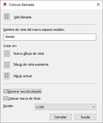

Utilice este procedimiento para colocar una llamada que no esté conectada a una vista de espacio modelo.
Colocar una llamada que no tenga referencia en una vista de espacio modelo puede resultar útil si se tiene dibujos de vista que aún carecen de referencia en una llamada. Se puede crear una llamada independiente en un modelo de edificio y luego crear en ella una referencia a una vista de espacio modelo o una vista de plano en el proyecto.
Cuando se inserta en un dibujo una llamada sin vista de espacio modelo con referencia, los marcadores de posición de campos en la llamada no se conectan a una vista. Por consiguiente, los marcadores de posición de campos se muestran en la llamada por sus nombres; por ejemplo, "Número de vista" o "Número de plano".
También puede seleccionar la
y elegir una herramienta de llamada.
Se insertará en el dibujo un símbolo de llamada que no está relacionado.
