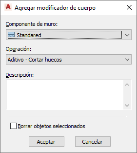

Para crear un modificador de cuerpo para una losa o losa para cubierta:
| si el objeto seleccionado es... | Entonces… |
| una losa | Seleccione la ![]() ![]() . |
| una losa para cubierta | Seleccione la ![]() ![]() .. |
