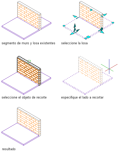

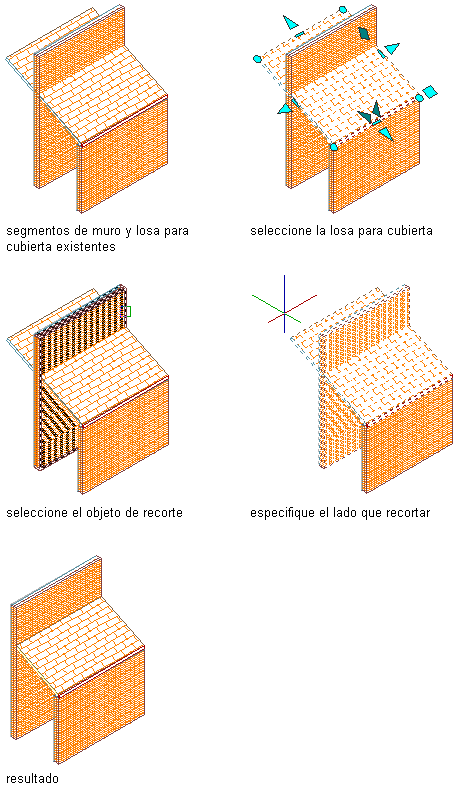

Si el objeto de recorte es un muro o una losa, el plano de recorte se sitúa en la superficie más cercana. El plano de recorte define el ángulo del nuevo borde de losa en dicho plano.
Recorte de una losa con un muro
Recorte de una losa para cubierta con un muro
