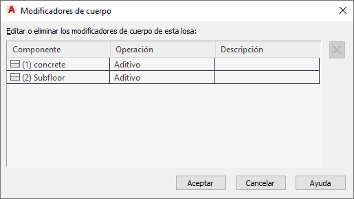

Utilice este procedimiento para editar o eliminar modificadores de cuerpo tridimensionales (3D) de una losa o losa para cubierta. Se puede cambiar el componente al que se aplica el modificador de cuerpo o la forma de aplicarlo (si suma, sustrae o reemplaza el componente seleccionado). También se pueden escribir o editar las descripciones de los modificadores de cuerpo.
| si el objeto seleccionado es... | Entonces… |
| una losa | seleccione la ![]() ![]() . |
| una losa para cubierta | ![]() ![]() . |
| Si desea... | Entonces… |
| aplicar el modificador de cuerpo a otro componente de losa o losa para cubierta | seleccione un componente distinto para Componente. |
| cambiar la operación para aplicar el modificador de cuerpo al componente de losa o losa para cubierta | seleccione una operación distinta para Operación:
| eliminar el modificador de cuerpo del componente de losa o losa para cubierta | seleccione el modificador de cuerpo, pulse |
| escribir una descripción del modificador de cuerpo | seleccione Descripción, escriba el texto y pulse Intro. |
