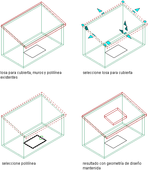

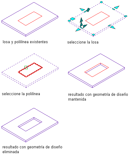

Utilice este procedimiento para agregar agujeros a losas para cubierta. El agujero incorpora nuevos bordes y vértices, los cuales se pueden editar igual que los bordes y vértices de losas o losas para cubierta.
Para crear agujeros, puede utilizar polilíneas y objetos tridimensionales (3D), como muros y elementos de masa.
Si el objeto contiene un vacío interno, tendrá que utilizar la superficie interna o externa para crear el agujero. Por ejemplo, si crea una chimenea con cuatro objetos de muro, puede cortar el agujero por la parte interna o externa de la chimenea. Los lados del nuevo agujero se alinean con las superficies de los cuerpos de corte, que no deben ser necesariamente paralelas entre sí.
La suavidad (teselación) de bordes curvos se controla mediante dos parámetros de resolución de visualización AEC denominados Resolución de facetas y Máximo de facetas. A partir de Autodesk Architectural Desktop 2007, estos parámetros se pueden ajustar tras la creación de la losa o losa para cubierta. Asimismo, los segmentos o facetas de que se compone un borde curvo ya no se consideran bordes independientes; cada arco del perímetro de una losa o losa para cubierta se trata como un solo borde.
Adición de un agujero a una losa
Adición de un agujero a una losa para cubierta
