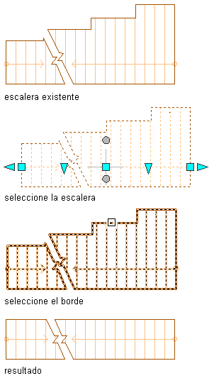

Utilice este procedimiento para devolver el borde seleccionado de la escalera a su perfil predeterminado. Si la escalera vuelve así a su condición original, la anchura se restablecerá con su valor original, en lugar de mostrarse *VARÍA*. Este cambio afecta a las huellas, contrahuellas y riostras.
Supresión de los cambios realizados en el lado de una escalera
