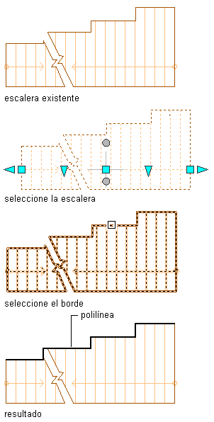

Utilice este procedimiento para generar una polilínea desde el borde de una escalera. La polilínea se genera en el alzado inferior de la escalera.
Puede guardar algunas polilíneas de ejemplo en el dibujo y luego utilizar la polilínea final en la que proyectar. De esa manera, puede proyectar el borde de la escalera, editar la escalera, luego generar la polilínea, volver a cambiar la escalera, generar otra polilínea, cambiar la escalera algo más y, finalmente, proyectarla hacia la mejor versión que haya creado.
Generación de una polilínea desde un borde de escalera.
. Una polilínea se crea en el alzado inferior de un recorrido de escalera a lo largo de ella.
