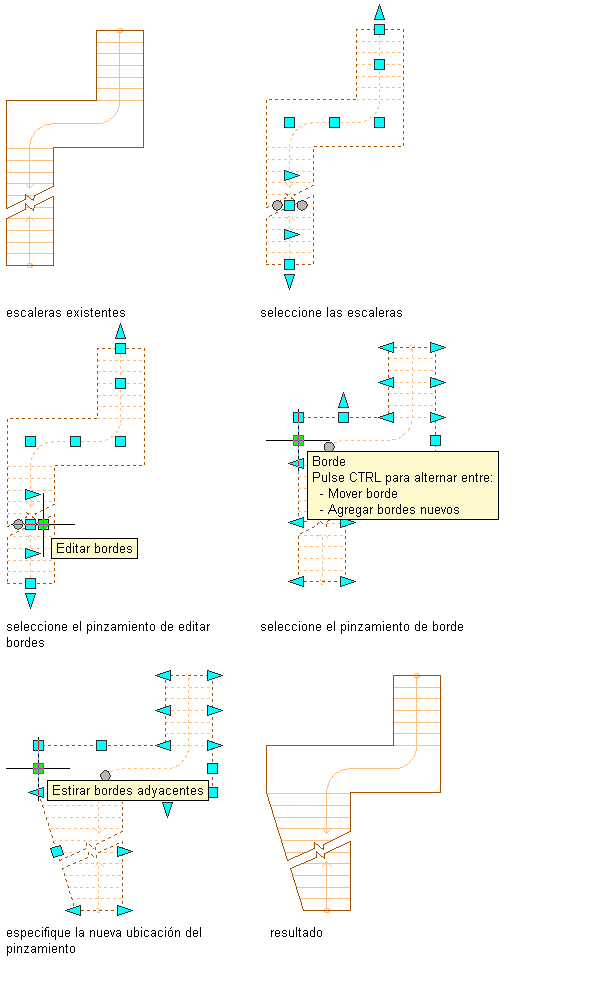

Puede determinar la forma de bordes de escaleras rectas, con forma de U, con descansillos o en espiral que incluyan recorridos y descansillos.
El tamaño del descansillo debe estar ajustado para evitar que las huellas se solapen cuando el borde interior de una escalera se proyecte hacia un perfil situado fuera de la escalera original. El tamaño inicial de un descansillo está determinado por la proyección de la diagonal del descansillo original hacia el perfil.
Uso de pinzamientos para cambiar la anchura de un descansillo
Si lleva una huella dentro de un descansillo con su pinzamiento, el descansillo se alarga en la otra dirección. La separación de una huella del descansillo no afecta a la otra parte del descansillo. La escalera se alarga en su parte superior para poder alojar el descansillo más grande. Puede modificar la longitud con los pinzamientos inferior y superior existentes, al final de la línea de escalera.
