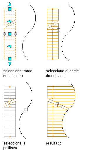

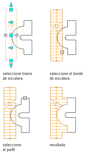

Utilice este procedimiento para proyectar lados de escaleras en polilíneas, muros, otros objetos AEC o sólidos existentes. Los objetos que se desean proyectar deben alargarse en la longitud completa de la escalera para que se pueda proyectar adecuadamente una esquina interior.
Proyección de bordes de escaleras en segmentos de polilíneas curvas
Proyección de bordes de escaleras en segmentos de polilíneas rectas
Proyección de bordes de escaleras en un perfil
