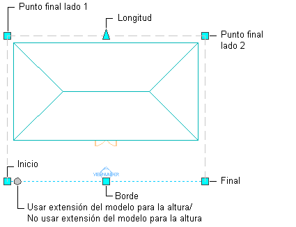

Para modificar una línea de alzado mediante pinzamientos
Utilice este procedimiento para cambiar el punto inicial, el punto final o el borde de una línea de alzado. Puede arrastrar el pinzamiento hasta la ubicación deseada, o bien puede introducir un valor específico para la medición.
  1. Seleccione la línea de alzado que desea modificar.
  2. Seleccione un pinzamiento de línea de alzado y colóquelo en la ubicación deseada.
    También puede mover el pinzamiento en la dirección deseada y especificar un valor concreto en la línea de comando.
    Visualización de pinzamientos de alzado en la vista en planta
  3. Pulse con el botón derecho y elija Anular selección para desactivar los pinzamientos.
