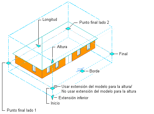

    Visualización de pinzamientos de alzado en 3D
  5. Mueva el pinzamiento hasta que aparezca el valor de extensión inferior que desee, y pulse una vez o escriba un valor.
